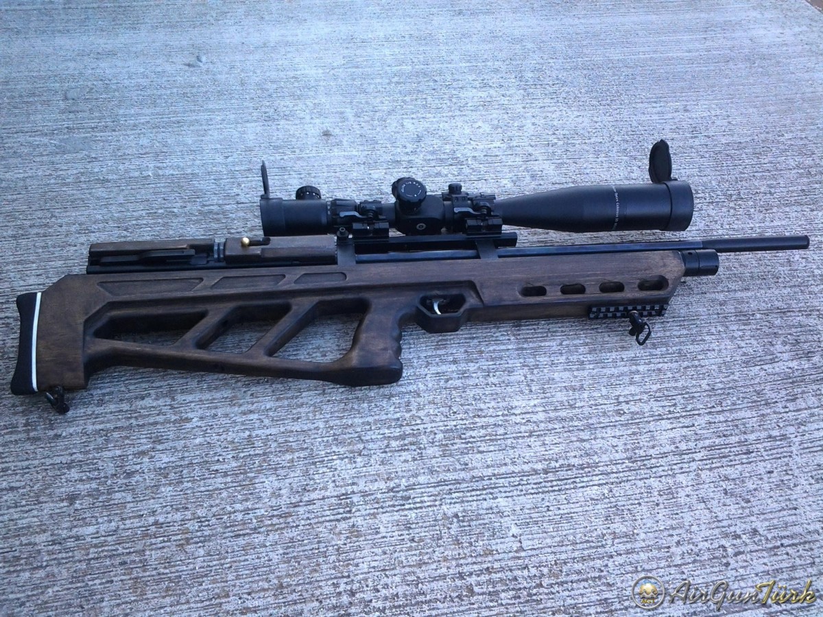

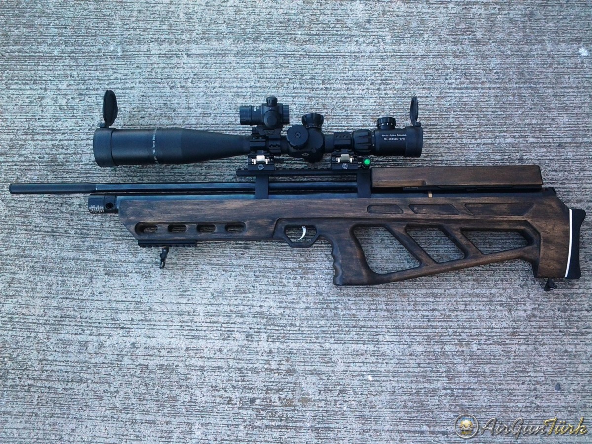

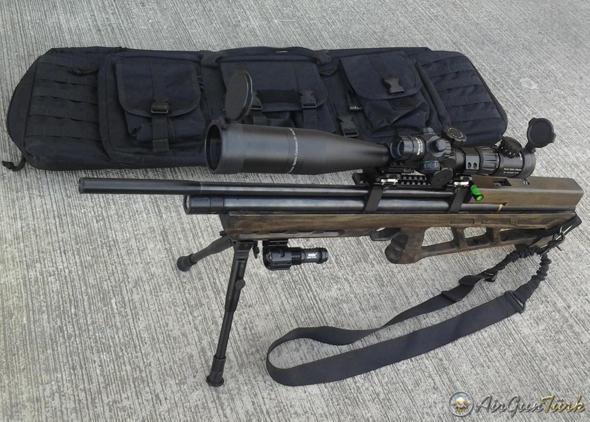

    Geçen bu zaman içerisinde bir türlü fırsatını bulup doğru düzgün atışa gidip, silahın son halinin fotoğraflarını çekememiştim... Malum havalar epey soğuk gidiyor. Yağmurdu, kardı, rüzgardı derken elimiz silah tutmayalı epey zaman oldu... Zaten Çanakkalemin rüzgarı ayrı bir konu :)
    Yine hafif rüzgarlıydı bu gün hava. Ama atış yapma fırsatı bulmuşken pek aldırmadım rüzgara... Fırsat yakalamışken küçük bir grupman denemesi de yaparak silahın son halini paylaşmak istiyorum.

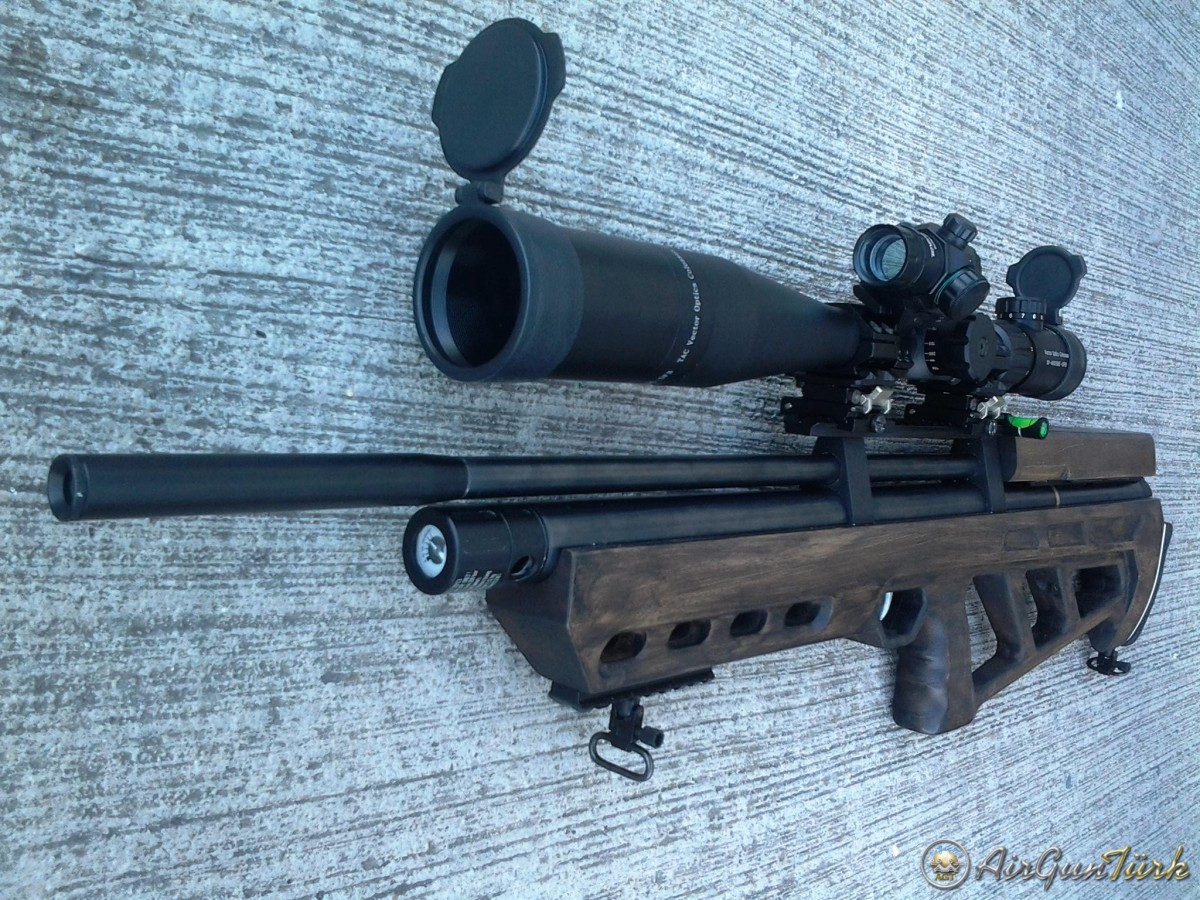

    Buradan bir kez daha Ali Tekin ve Mustafa Ekiz ustalarımızın ellerine, emeklerine sağlık diyorum. Silahın Ali Tekin'in elinden çıkana kadarki macerasını zaten yukarıda, daha önce paylaşmıştım... Ardından Mustafa Ekiz'e namlu ceketi ve moderatör yapımı için gönderilmişti.
    Büyük bir el emeği ve ustalık ile merkezden kaçık olarak üretilen namlu ceketi ve moderatör hem görsel olarak hem de işlevsel olarak gerçekten harikulade diyebilirim. Merkezden kaçık olduğu için tasarımı da üretimi de hayli zor olduğunu tahmin edebiliyorum. Moderatör namlu ceketine takılırken yalpa yaparak çevire çevire takılıyor ve en son dişlinin bittiği yer moderatör ve namlu ceketini birbirine kilitliyor. Telefonda defalarca Mustafa ile acaba şöyle mi yapsak böylemi yapsak görüşmelerinin nihayetinde varılan sonuç ve ortaya çıkan ürün beni oldukça etkiledi. Önce namlu ceketini ve moderatörü bir bütün olarak yapmayı düşünmüştük. Fakat silah long olduğu için namlu normal At44 lere göre uzundu üstüne bir de moderatör binince bu uzunluk, bir bütün olduğunda hem görsel açıdan hoş olmayacaktı hemde çantaya, kılıfa sığdırmakta zorlanacaktık... Ardından iki parça olarak şu anki haliyle tasarlandı. Böylelikle hem moderatörsüz hem de moderatörlü bir şekile kullanılabiliyor. Bu arada moderatör görevini harika yerine getiriyor. Sesi gerçekten inanılmaz derecede kesiyor.
    Sabrından ve telefonda uzunca anlatımlarından dolayı Mustafa hocama tekrar teşekkür ediyorum. Neyse daha fazla uzatmadan görselleri paylaşmak istiyorum.
    Silahın planlanan tasarımının bitmiş, son hali aşağıdaki gibidir.
    Emeği geçen herkese tekrar tekrar teşekkür ederim... Amman ustalarımıza nazar değmesin :)

    Son olarak grupman denemesini paylaşmak istiyorum. Uzun süredir atış yapmamış olmama rağmen sonuç beni yeterince tatmin etti diyebilirim.
    Tüfek & Dürbün: At44-WX 10 Long LW & Vector Optics Colossus 10-40x50E
    Mesafe: ~70 metre
    Pellet: JSB 5.5 mm 18 grain
    Rüzgar: Hafif rüzgarlı
    Zaman: 07.02.2015 14:54
    Pozisyon: Ayakta, destekli (Adem usta atış sehbasıyla)
    Zoom: 40 x
    Atış Sayısı: 5
    13437-11-jpg

  • Problem niçin kaynaklandı bilemiyorum fakat ya yüklerken bende bir hata oldu yada sitede bir hata oldu... Neyse bu durum için kusuruma bakmayın yüklemeyi beceremedim herhalde. Aynı mesajımı kopyalayarak fotoğraflarıyla birlikte tekrar beğeninize sunuyorum.
    Konuyu tekrar hortlatmış olacağım ama yeni bir konu açarak gereksiz işgaliyet yaratmak istemedim...

  • Bu tüfeği Hatsan'a bakıma gönderseniz ne harika olur. İlham alabilirler :)
  • Murat hocam, senin bu at44 gittikçe paha biçilemez bir hal alıyor, önce kundk şimdi ceket..
    Gerçekten çok yakışıklı bir tüfeğin oldu..
    Teşekkür ederim Ferhat abim. Yakışıklı oldu haklısın. İsabeti de tatminkar. Daha ne isterim ki öyle değilmi :)
    çok güzel olmuş güle güle kullanın ceketli kullanıldığı zaman ses çok çıkıyormu?
    Moderatörü takmayıp sadece ceketli haliyle kullanıldığında da bir miktar ses azalması oluyor, sesi çok rahatsız edecek kadar değil. Düşüncenizde haklısınız ama moderatör takıldığında ses neredeyse sıfıra düşüyor. Çok sessiz olmanızı gerektirmediği anlar haricinde moderatörsüz de kullanımı gayet başarılı.
    Efsane at-44 :) Güle güle kullanın...
    Eksik olmayın teşekkür ederim...
    ustaların eline sağlık keyfiniz ve isabetiniz daim olsun bunu görüpte insanın kanı kaynamaması münkün değil şeytan değil aklım dürtüyor sağlıklı günlerde keyifle hobimiz içinde iyi bir kazanım
    Teşekkür ederim. Hep iç güdülerin dürtmesi sonucu bu hale geldi zaten bu silah :) Öylemi yapsak ne yapsak, yapsak mı yapmasak mı vs. vs. derken ortaya çıkan ürün bu.
    :) Allah korusun bi sıkıntı olursa silahın bakımı konusu benimde aklımdan geçmedi değil... Bu haliyle bu saatten sonra bu silaha bakım yapacak iki malum isim var. Başka yere tamire, bakıma vs. göndermem sanırım... Teşekkürler.
  • resmen sanat eseri,iyi günlerde keyifle kullanın.ustalarımızın ellerine sağlık.bakıma göndermesenizde en azından resmini gönderinki hatsana olabileceğini görsünler...
