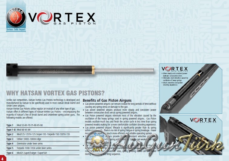

vortex sistemmi sendeki
Üzerinde vortex yazmıyor. Herhangi bir modifikasyon da yapılmadı henüz. Vortex piston taktırırsam kurma kolaylığı ve güç artışı olur mu ?
Kurma zor oluyormuş herhal bende bekliyorum vortex için gönderdim bu hafta içi bitcek bakımı denicem bakalımda pet şişeyi nasıl delmiyor deliyodur sen şişeye iyi bak plastik delip geçer belli olmaz

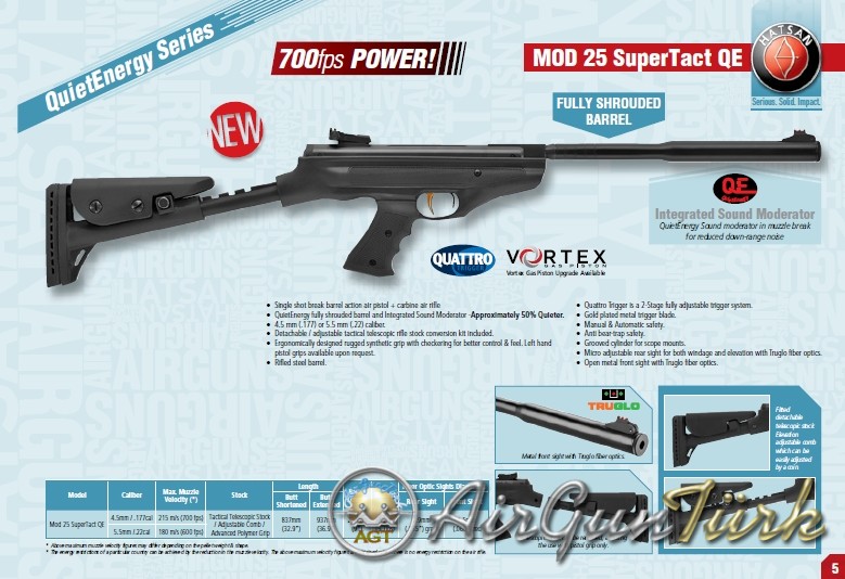

Bu arada pyramydairde gördüm 600 fps yazan 5.5 mod 25 450 fps çıkmış kendi testlerinde. Düşünenlerin bilgisine...
Hatsan Model 25 SuperTact Air Rifle & Air Pistol. Air rifles

benim vortexli geldi. Bu gün hava soğuk ama yapacak birşey yok.. gidip denemem lazım
oo hadi hayırlısı dene bizede haber ver bakalım nasıl olmuş bizimde gözümüz yollarda bakalım
Güzel olmuş. Gücünde bir değişiklik yok. Kolay kuruluyor yaylı halindeki sarsıntı ve ses te gitmiş doğal olarak.

S.A arkadaşlar Bende Hatsan mod 125 sniper vortex aldım 4 ay önce gayet memnunum özellikle gücünden vortex seçmemin sebebi yayın zamanla hoşaf olmasından dolayı atışta güc sorunu yaşamak istemedim şimdi aklımda supertact almak var onuda vortex yapmalarını bekliyorum yaptılarmı yoksa direk yaptıkları an almayı düşünüyorum bide QE tetik nedir aceba bilen varsa ? galiba supertackta 25 30 metreden sonra iş yapmaz demişsiniz menzili bu kadar kısamı sonuçta supertack en güçlü kuvvetli tabancadır güçsüz yada orta güçte bi tüfekle aynı güçtedir diye biliyorum görüşlerinizi bekliyorum supertack bu kadar anllattıgın gibi zayıfsa hiç almayım yani ...
Supertact kullanacağınız pellete göre değişsede 10-12 jolue güce sahip.Zoraki hp 01 ultra ile kıyas sonucu bunu söylüyorum.O mesafeden sonra pellet düşmeye başlıyor.110 tl karşılığında fabrikası vortex'e çevirip gönderiyor.
Zoraki ile ateş etmeden supertact alma.Yinede tercih meselesi
benim mod 25 istememin sebebi kuvvetli olması en güçlü tabanca neyse onu almayı istiyorum araştırmalarıma göre mod 25 en güçlü tabanca tipi tam tabanca degil ama küçük tüfek olarakda işimi görebilir dipçiği kısaltır çıkartır tabanca yapar uzatır tüfek gibide kullanabilirim kullanışlı yani bildiğiniz daha güçlü kuvvetli tabanca varsa önerilerinize açığım kuvvetinden dolayı mod 25 düşünüyorum şuanda zoraki kuvvetsiz o yüzden onu eledim kafanadan saygılar.
