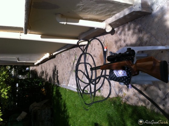

  • Geçen gün evden çıkmadan önce hem tüfeği sıfırlayayım hem de biraz atış yapayım dedim. Ancak airarms pelletleri bulamayınca bu pelletlere kaldı işim. :D
    Açık söylemek gerekirse yaptığı flylerlar yüzünden saç baş yolduracak seviyeye gelmesine rağmen keyifli bir 1 saat geçirdim.

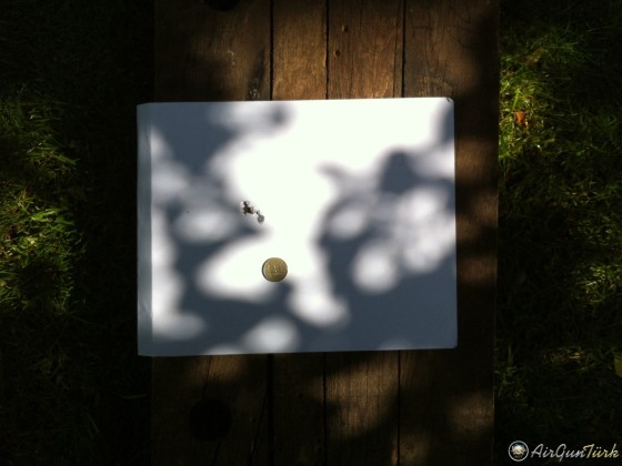

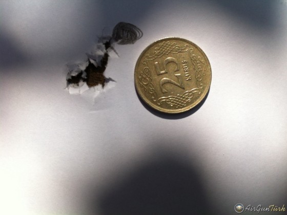

    Bu da 20-21 metre civarından yapılmış 4 atış. Ancak bu atışlara aldanmayın bu dandik pelletler flyer yapmaya çok müsait. 5. veya en geç 6. atışta kesin saçma bir yere giderdi ondan uzatmadım. :D
    Tüfek 12fpe civarına ayarlı. Dürbün optima 3-12x44 AOE. Atışlar 12 yakınlaştımada yapıldı. Yabancı forumlardan da edindiğim bilgilere göre 12 fpe civarı güçte özellikle hw, aa gibi ağır, tok yaylılara pek de dampaya gerek yokmuş. Ben de normal ayaklarla kullandım tüfeği.
    Bu arada atışlar destekli. :) En kısa zamanda AA, JSB ve Crosman pelletlerle denemeler yapılacak.

  • Tüfek çok güzel görünüyor Arda. Dürbünü halletmişsin. Yalan yok başlığı görünce dürbünsüz arpacıksızmı bişeyler yaptı acaba dedim :D
    Pellet kalmayınca dandik pelletle 5.atışta bende yaşıyorum bunu uzatmıyorum :D
    Tüfeği merak ediyorum o tek delik grupmanını görmek istiyorum :))

  • Aman hocam kimseyi bu pellete özendirmeyim yine de. Güzel güzel atışları toplarken 10-15 cm başka yere gitmişliği var. Adamın sinirden eli ayağı titriyor bi anda. :D
