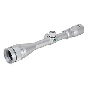

Gezi arpacığı iptal edip direkt şöyle birşey konsa tadından yenmez bence.
[Resim Engellendi: https://images-na.ssl-images-amazon.com/images/I/31N8ZJX8PCL._SY300_.jpg]

Sağol Arda valla harcama yapmak istemedim zaten silahtan çok da umudum yoktu görsen hurdaydı her tarafı paslı filan bende eldeki malzemeyle bir aşure yapayım dedim baktım oldu.
