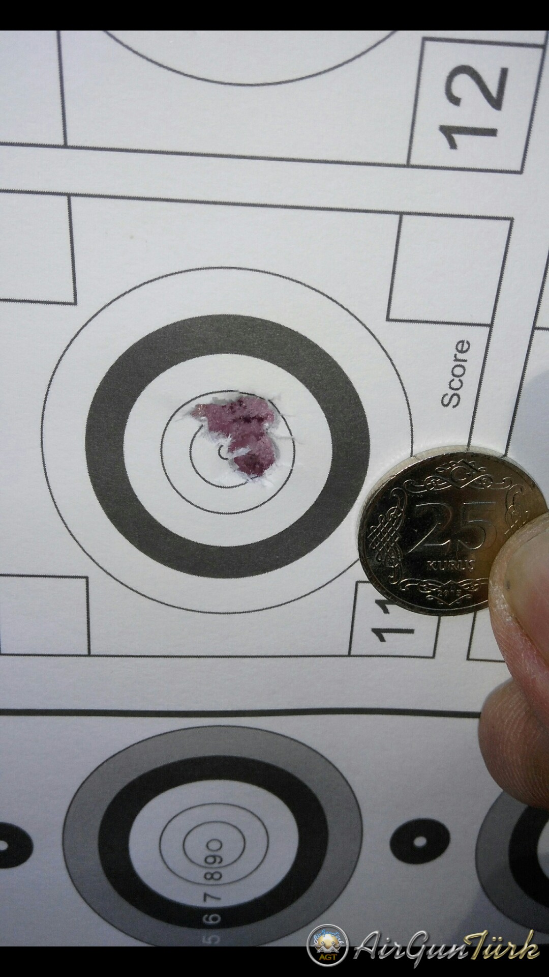

    Genel olarak 1053-949 arası takribi 100 fps açık ara farka kadar ölçüm yaptım gerisini pek merak etmediğim için çalışmayı burada sonlandırdım.Sürekli olarak 25-55-100mt hedefe gün boyu çalışmalar yaptım tüfek 100fps farkla hedef üzerinde vuruş noktalarında çok afaki farklar yapmadı grupmanları namlusu her ne kadar güzel olsada fps değişiklikleri mutlaka dikeyde ve düşeyde 1 kaç cm merkez noktadan ayrılıyor doğal olarak bir süre sonra.Sonuç olarak attığım bir çok hedefe başarılı bir şekilde ulaştırdım sağ sol dağılımda pek sıkıntı göstermedi gayet düzgün atışları var tabiki dürbünü çok iyi teraziye almak gerekiyor yoksa mesafeler arası farklarda tüfekle arasında iyi terazi olmayan dürbünler sağ,sol ve çapraz olarak değişik sonuçlar verebiliyor buna rüzgarıda eklediğimizde herşey saçma sapan olabiliyor.Chairgun da yaptığım hesaplama sonucu bu atışlarda 100fps'nin vermiş olduğu dağılımda çok fark göstermedi tabi bunu bilerek atmak daha zevkli fps ve vuruş noktaları aklımda olduğu için sorun yaşamadım.
