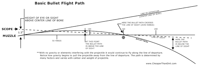

  • [Resim Engellendi: https://encrypted-tbn1.gstatic.com/images?q=tbn:ANd9GcTmSukZqSOGF8fjfpPbaGNOhyFY8Sw30BpHDfrzcO0jnaNvZyawBfr8XaBz]Dürbünü sıfırlama noktası ile ilgili resimde görüldüğü gibi dürbün (Scope) ile mermi yolunun (Bullet Path) kesişimi ilk olarak yakın mesafede ikinci olarak da uzak mesafede kesişmektedir. Biz dürbünümüzü uzak kesişim noktasına sıfırlıyoruz. Deniyor ya hani örneğin; sen 30m sıfırlayınca 100m yede sıfırlamış olursun.. işte konu bu zaten diyagramda gayet açık sekilde her tür detayı anlatıyor.
