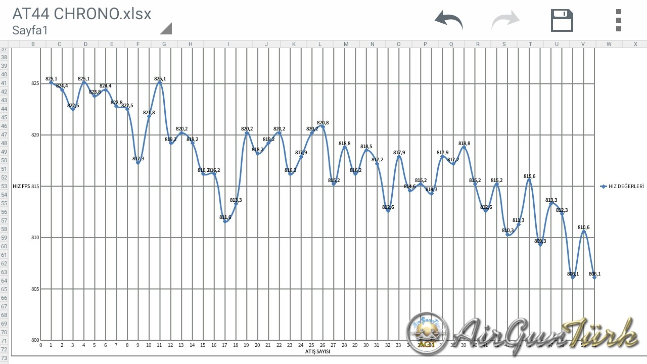

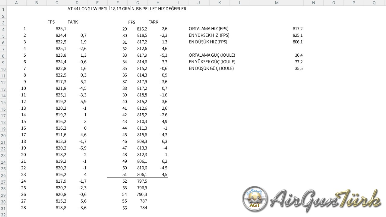

at 44 ümle crono degerlerini paylaşiyorum saygilar
At 44 long lw regli crono jsb 18.13 grain

Ttertemiz 51 atışlık seri. Maşallah diyelim. Bin çeşit tüfek çıktı son yıllarda ama hala şu at44 ün yerini tutan çıkmadı bence yerlide. Özellikle de long model iyi bir regülatörle çok iyi iş çıkarıyor.
Acizane tavsiye 18 grain yerine 16 grain kullansanız bir tık daha yüksek çıkar hızlar. Benim gözlemlerim 850-860 fpslerde genelde grupmanın daha iyi olduğu yönünde oldu şu ana kadar. Belki gücü bir tık açıp 51 yerine 40-45 atışlık seriye razı olarak 18 grainle pelletlerlede bu hızı yakalayabilirsiniz. -

18 grain ve 16 grainin grupman istikrarı benim gördüğüm kadarı ile aynı değil. 18 grain benim denemelerimde hep daha iyi çıktı.

Acizane tavsiye 18 grain yerine 16 grain kullansanız bir tık daha yüksek çıkar hızlar. Benim gözlemlerim 850-860 fpslerde genelde grupmanın daha iyi olduğu yönünde oldu şu ana kadar. Belki gücü bir tık açıp 51 yerine 40-45 atışlık seriye razı olarak 18 grainle pelletlerlede bu hızı yakalayabilirsiniz.Hocam eyvallah daha iyileri sizlerin olsun at 44 long gercekten parasina göre iyi tüfek bn cok memnunum sihirli dokunusla gayet iyi sonuclar veriyo ama 16 grain dagiliyo ve850 lerde atis sayisi düşuyo su an icin bu hali tama bana göre regsiz bi tüpü daha var o da güç icin ideal atis yapiyo
