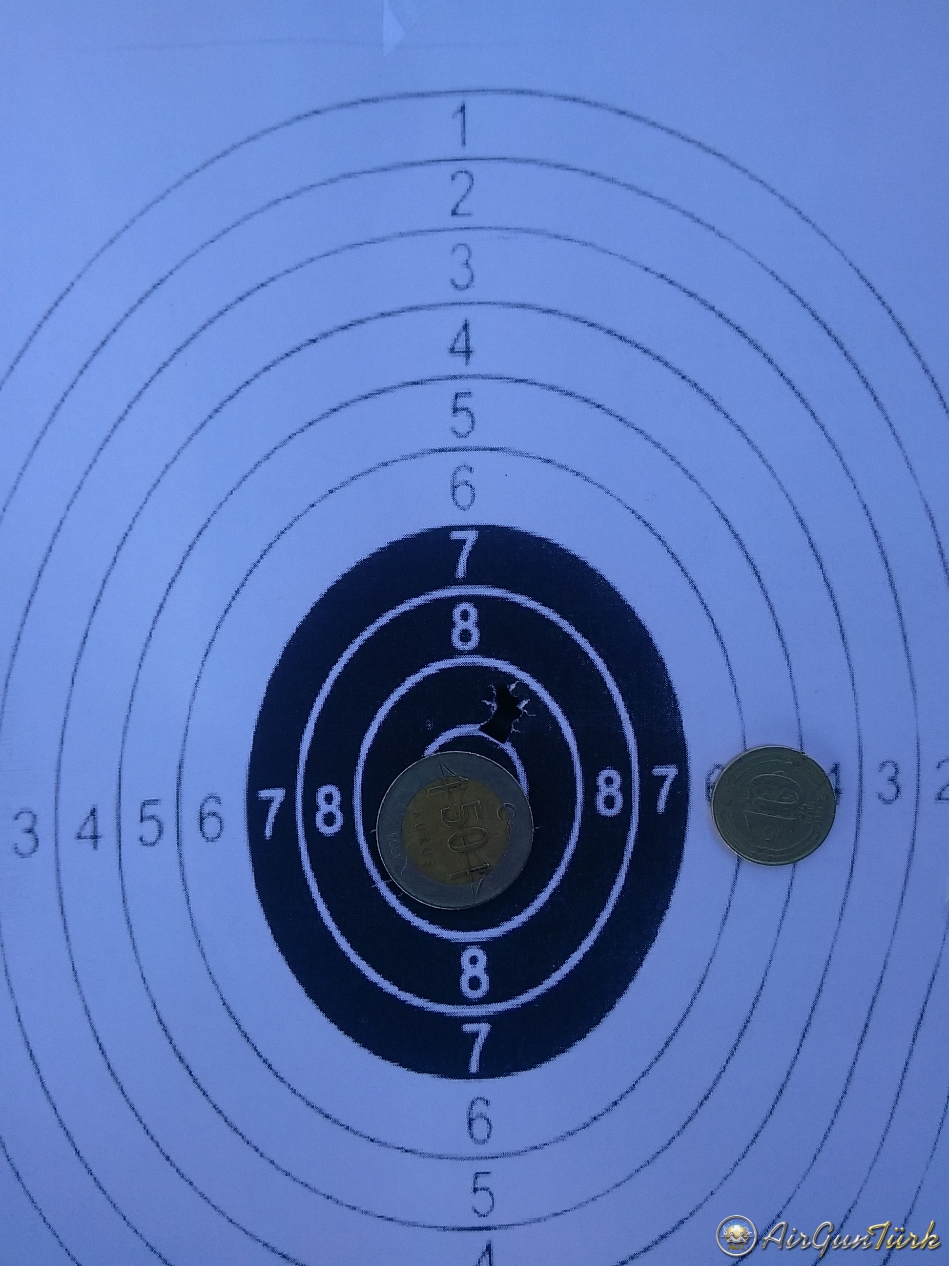

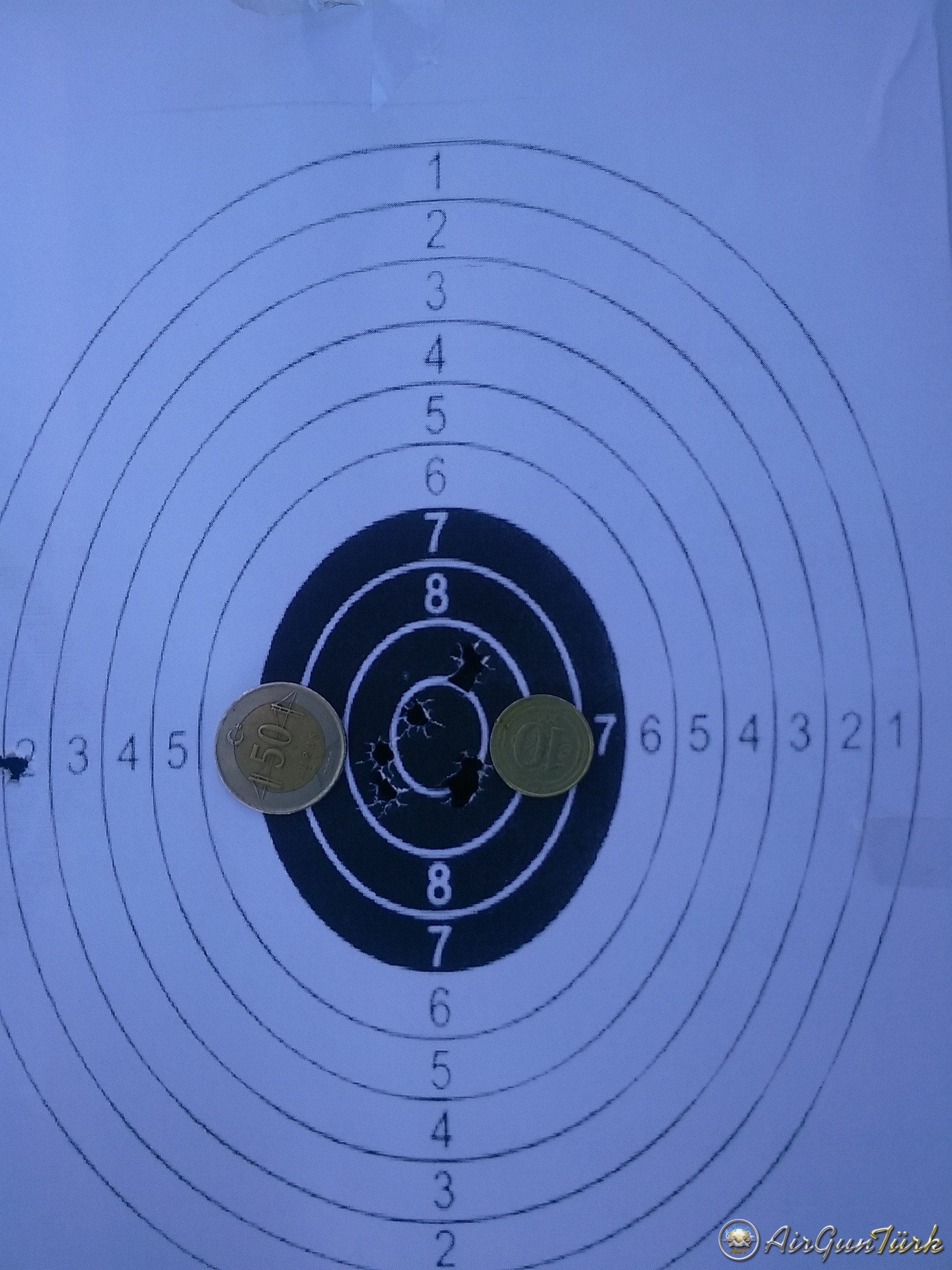

Barrage- vector optics 6-25x54 25 metre grupman denemesi

  • 1. si 5 tanesi ayni noktayi vurduysa sifirlaman 0.5 cm sag alt atiyor, bu da 50 mt de asagi/yukari 2 cm 75 mt de 3.5/4 cm yapar.
    2. si sifirlamayi 25 te de yapsan 35 te de yapsan uzak mesafede saglamasini yapmalisin, hedefin tam altina atislar yapiyorsa sifirlama guzel ama sag altinda veya sol altinda toplaniyorsa o zaman sifirlama olmamis demektir. Tabi ruzgarin olmadigi bir havada:D
