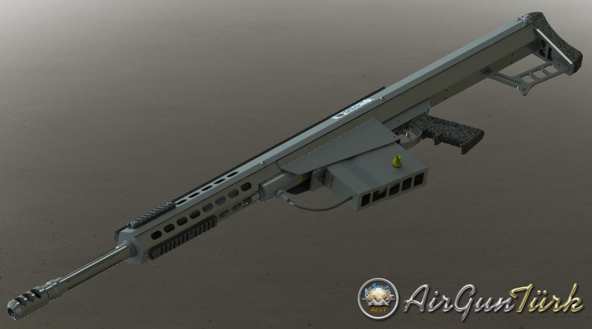

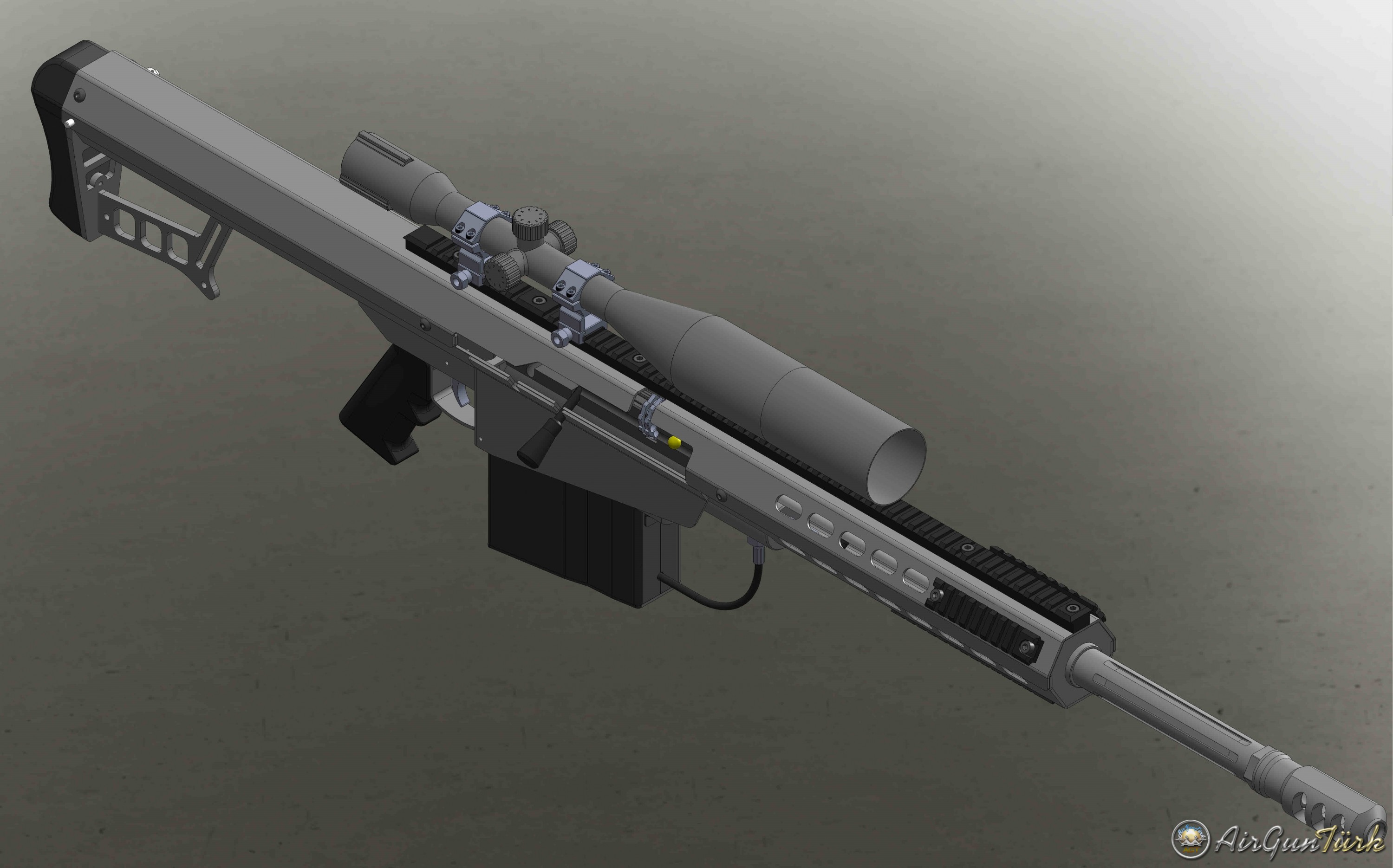

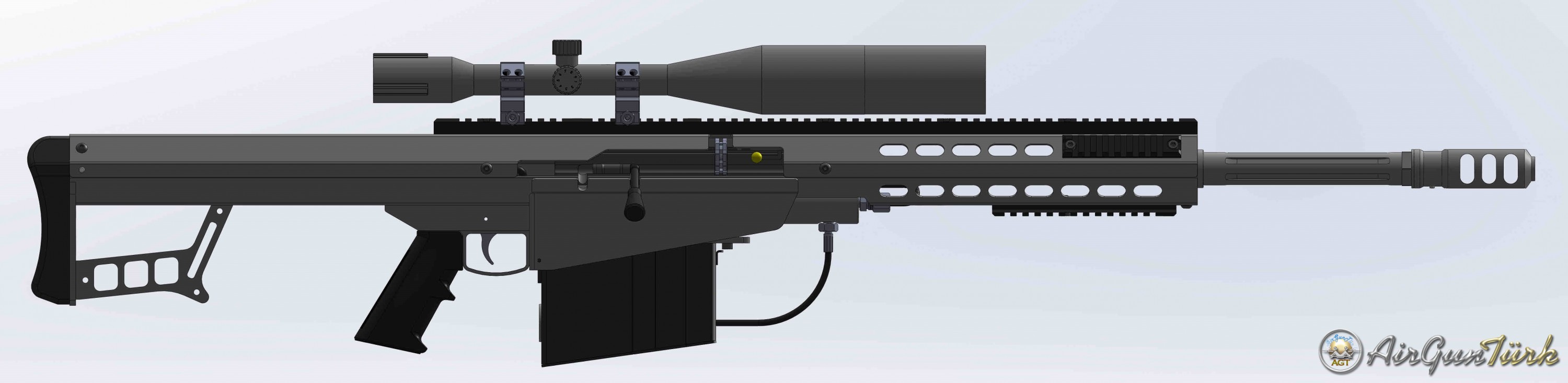

  • Merhabalar, fırsat buldukça projelerimi paylaşmaya çalışıyorum, sanıyorum 2008 senesi idi ilk Barrett üretimi fikrim, hatta o dönem lazerde kasalar kesilmiş, blokların bir kısmı işlenmiş idi, tubitak desteği için başvurular vs derken akabinde ''ateşli silahlara muhalefet kanunu'' vasıtası ile 5 yıl ile yargılanmam, üstüne para cezası kesilmesini takip eden süreçte yaşadıklarımı parça parça anlatmaya çalışacağım, proje 4 fazdan oluşuyor;
    1. Faz .50 cal tamamı ile sıfırdan tasarım ve üretim, rahmetli Ülkü amca (ihtiyar) regülatör ve blok tasarımı, 2008
    2. Faz mevcut bir AT-44 tüfeğin mekanizmayı kasaya uygulama 2011
    3. Faz BT-65 tüfeği uygulama, bu işe daha yatkın 2015
    4. Faz Derya MK-12 ateşli silah mekanizmasını adapte etme
    Hayal ve tasarım gücü bol, ancak zaman ve para kısıtlı olunca hepsi yarım kalıyor, iyi seyirler...

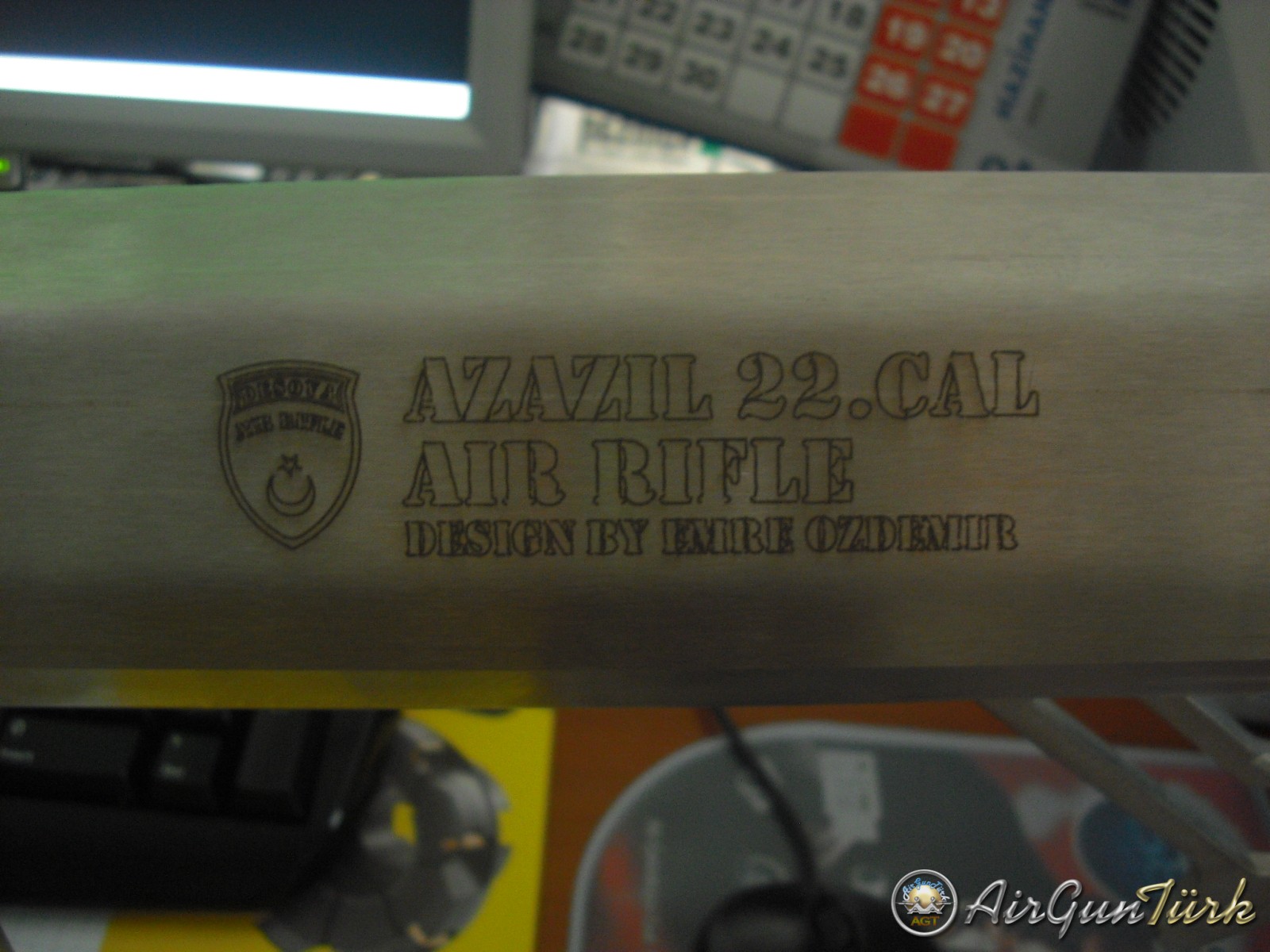

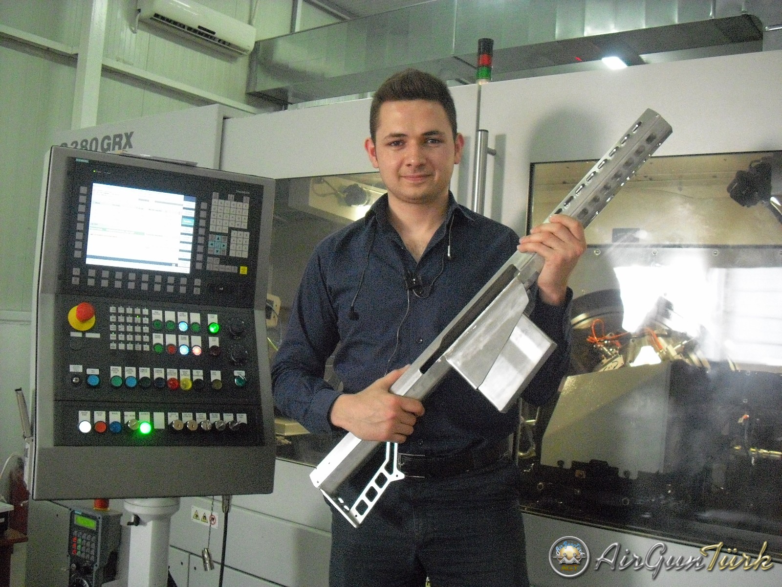

    vay be ne gençmişim o dönem :) 10 sene geçmiş, Barrett'im ve ilk kesilmiş kasası..

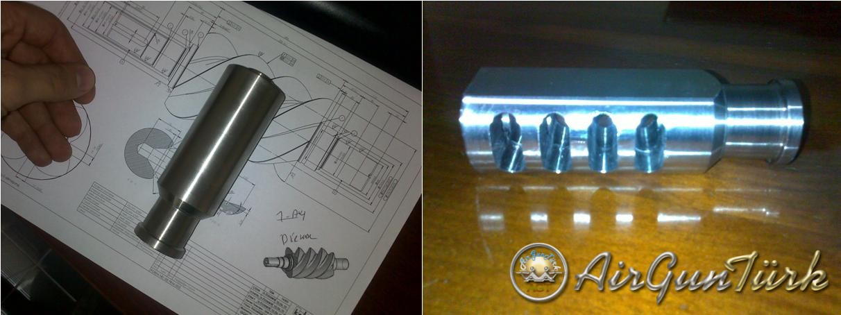

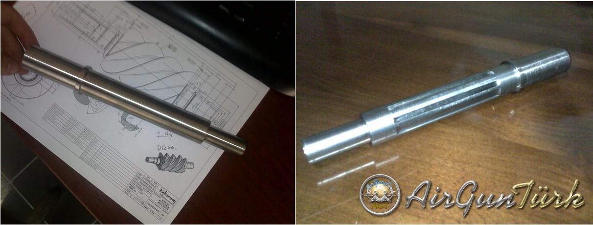

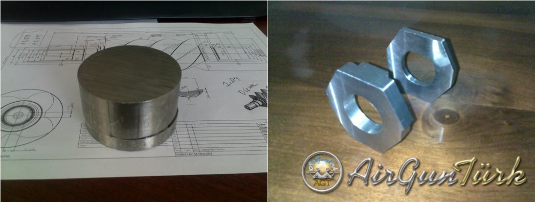

  • O dönemden kalma bir kaç üretim imalat aşaması görseli...

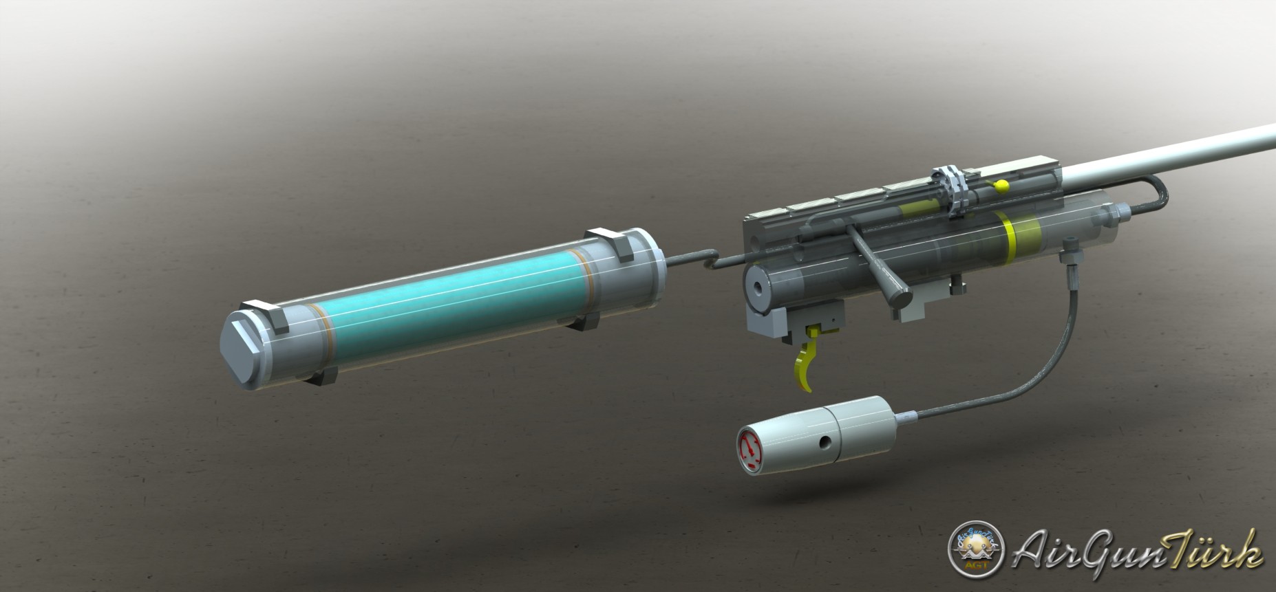

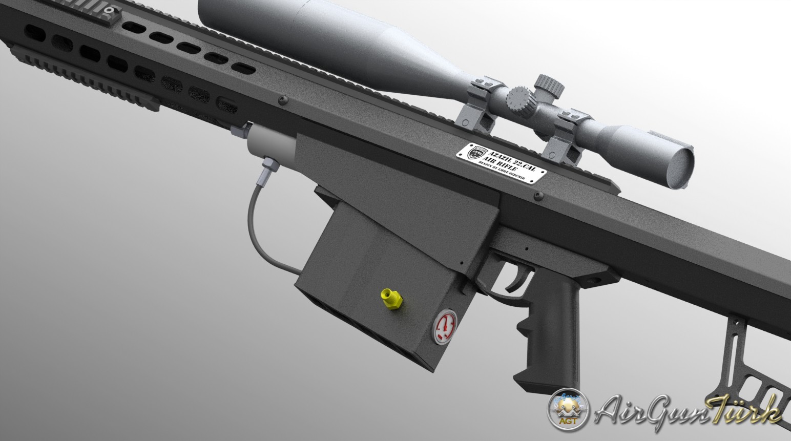

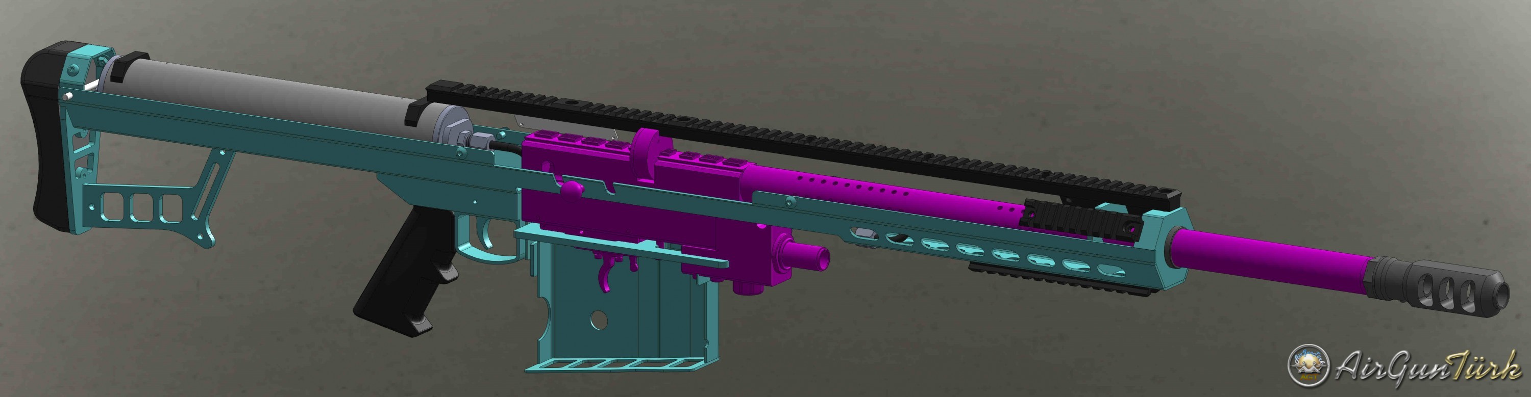

  • klasik BT-65 Mekanizma alınıp, mevcut tüp valfi ve tüp dolum ucu sökülüp sisteme bir ara odacık ile bağlanıyor, yeni yapılan 550cc tüp ile tüfek arkasından kapiler boru ile sisteme bağlanıyor, rahmetli Ülkü amca ve rahmetli İlker ağabeyin ''selenoid çekiç'' uygulaması ile tadından yenmez bir tüfek olur, gerekli devre vs için yeterince yer 50.cal şarjör yuvasında var, tabi ben bu tasarımları bitirdikten sonra hatsan 'barrage' ve kral 'puncher' yarı otomatikleri çıktı piyasaya, bolt action yerine yarı otomatik bir tüfekte keyifli olabilirdi, vaktim olur ise yerleşim yaparım, konfigürasyon bol :)

    teşekkür ederim, 10 yıl geçti üzerinden :) hafifletmekten ziyade ağırlaştırma peşindeyim :) gerçek barrett ile biraz haşır neşir olunca gerisi gerçekten oyuncak gibi kalıyor, yola çıktığımda 2,5mm 7000 serisi aluminyum plaka ile tamamı 7075 aluminyum blok vs 6300gr idi, bu ağırlık bile piskolojik sınırı aşıyor, hafif malzemeden vazgeçtim tam aksi 4140 serisi çelik, vs gerçek barrett ağırlığına ulaştırdım :) ileride çok rahat bir işim bol vaktim veya Ankara projem gerçekleşir ise yine üreteceğim en ağırından :)

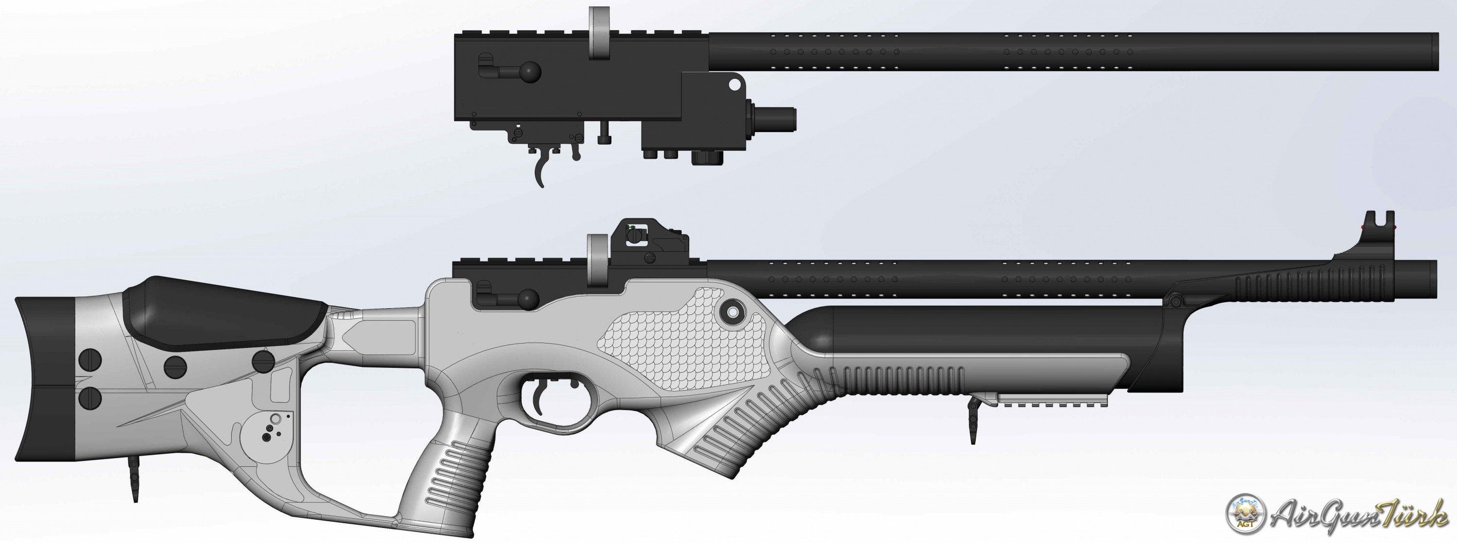

  • Bir kaç dokunuş ile Hatsan Barrage mekanizma rahatlıkla tasarıma adapte edilebiliyor.
