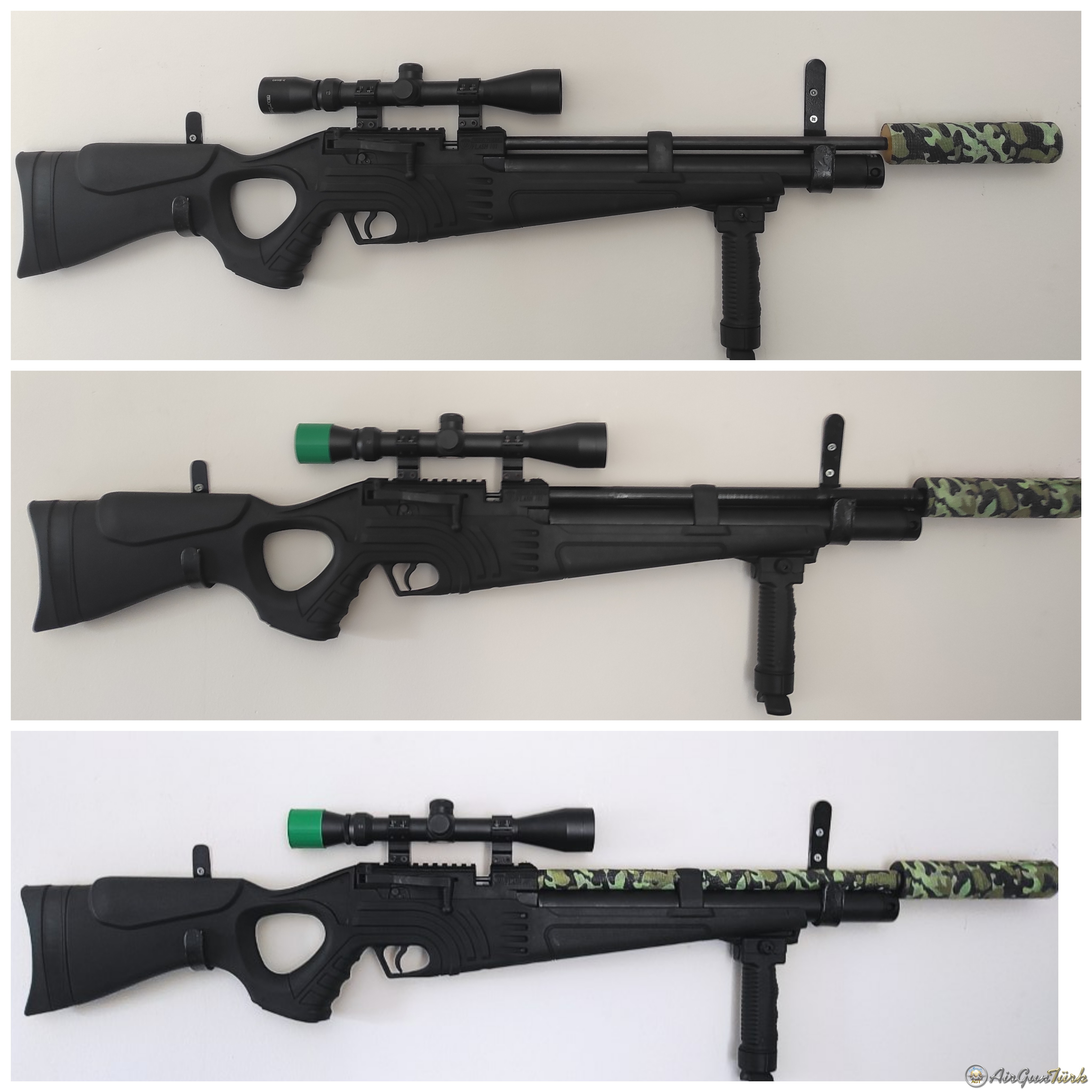

  • Herkese merhaba, flash 101 tüfeğim için yaptığım görsel modifiyeleri paylaşmak istedim, tüfeğin namlusu hem çok sıska durduğu için hemde sürekli ince bir pas tuttuğu için görsel olarak beni çok rahatsız ediyodu ve sürekli yağlamaktan yorulmuştum bende namlu giydirme yaparak bu sorunu çözmeyi denemek istedim, 3d yazıcıdan 4 parça olarak tam ölçülerde baskı aldım fakat pütürlü ve biraz rahatsız edici bir görüntü olunca kamuflaj bant ile sarmayı tercih ettim. Aynı şekilde takılı olan moderatörde 3d yazıcı ile basıldı fakat o görsel değil ciddi anlamda sesi susturan bir parça ^^

  • Eline sağlık. Gerçekten tüfeğe benzemiş. Ama bantın rengi biraz cırtlamış gibi.
    Gri-Siyah bant ile değiştirmeyi düşünüyorum bende hocam

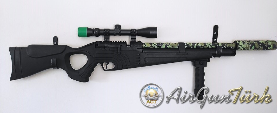

    Bir site daha vardı bulamadım ben kırmızı ve siyah renk aldım kırmızı olan tam kırmızı değil kiremit rengi gibi bilginiz olsun ama uyguladım fena durmadı tüfeğin fotoğrafını paylaşırım
    Yanlız sipariş verirken ölçüye dikkat edin örnek namluyu kumpasla ölçün 13 mm geliyorsa 13mm ile 16mm arası alabilirsiniz 1.3 mm ile karıştırmayın arada virgül olmayacak

    Namluya et kalınlığı katmak istersen bunları küçükten büyüğe doğru sıralayarak üst üste geçirebilirsin, birazda fön makinası tutarsan tamamen kenetlenir birbirine yerinden oynamaz.

  • Namluya et kalınlığı katmak istersen bunları küçükten büyüğe doğru sıralayarak üst üste geçirebilirsin, birazda fön makinası tutarsan tamamen kenetlenir birbirine yerinden oynamaz.
    Fön makinası yeterli olmuyor sıcak hava tabancası veya çakmak pürmüz yanlız birtarafa büzüşmemesi için hızlı bir şekilde hertarafına tutmak gerekiyor hatırlatma olsun diye yazdım

  • Fön makinası yeterli olmuyor sıcak hava tabancası veya çakmak pürmüz yanlız birtarafa büzüşmemesi için hızlı bir şekilde hertarafına tutmak gerekiyor hatırlatma olsun diye yazdım
    Fön makinasından kastım sıcak hava tabancası aslında hocam biz ona sanayi fönü demeye alışmışız direk yazıverdim öyle :D

  • Benim Makaron uygulamam bu şekilde iki ren sipariş verdim kırmızı ve siyah ilk önce kırmızıyı uygulamak istedim beğenmezsem üzerine siyah uygulayacaktım ama kırmızı fena durmadı sıkılınca ya kadar bu şekilde kullanacağım .
    Yanlız kırmızının üzerinde yazı yok ama siyahta uzunlamasına inceden boydan boya yazı mevcut alt tarafa gelecek şekilde uygulanırsa pek görünmez
