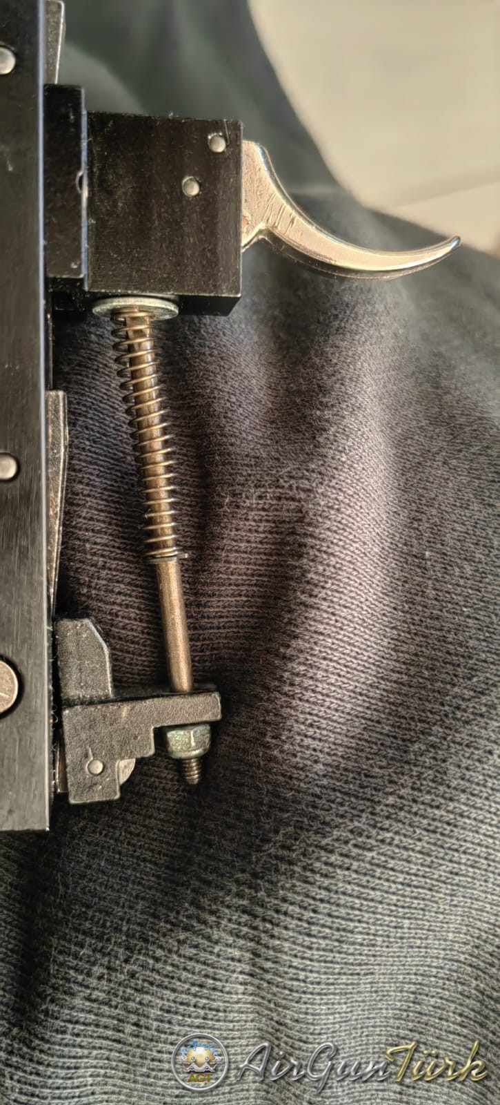

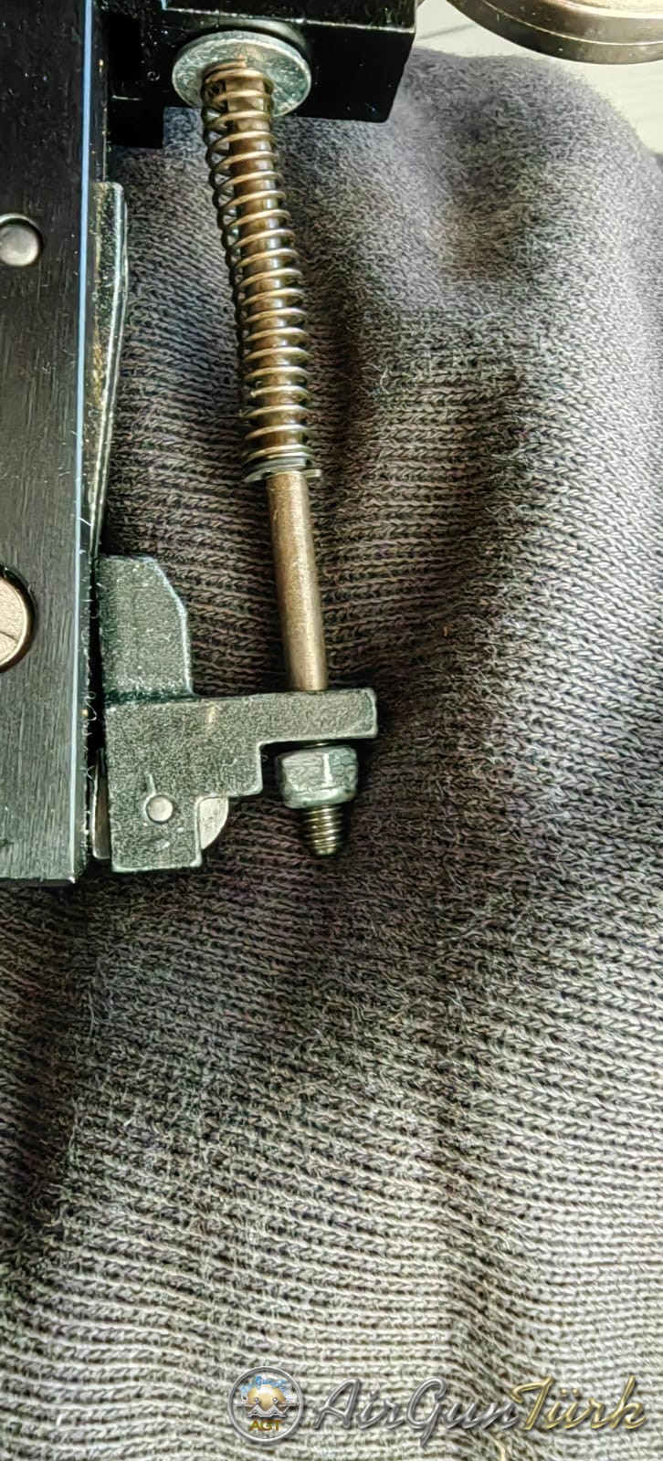

  • Slm arkadaşlar. Kral Puncher Mega ve bakımdan gelen np03 de şöyle bir sorun yaşadım. Kurma kolunu çekip ileri ittiğimde tüfekler ateş ediyordu. Hatta np03 ü kurup yandan hafif vurduğumda ateş ediyordu. Yani çok sakat bir durum. Neyse kundağı söktüm. Tetiğin arkasında bir yay ve somun var.
    O somun ile tetik hasasiyetini ayarladım. Orayı sıkarak hem tetik boşluğu oluştu ve tetiğin hasasslığı gitti. Sorunları böyle çözdüm.
